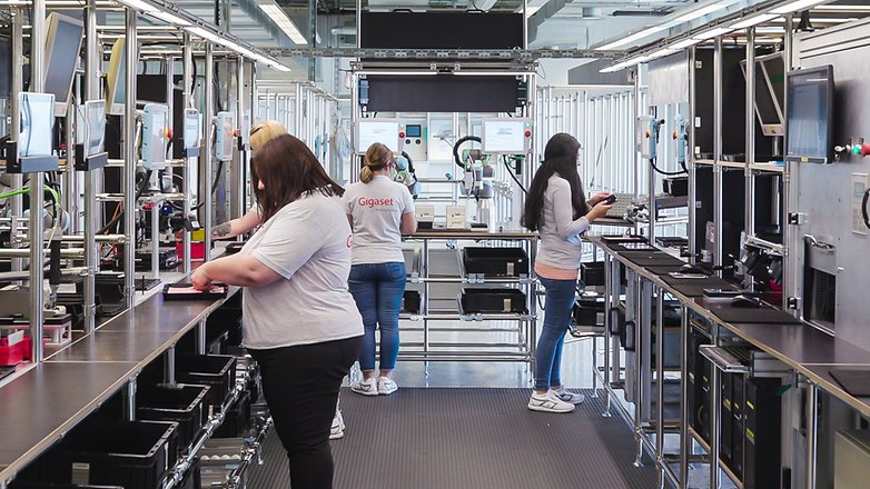

En uno de los edificios más pequeños de la planta industrial en Bocholt, Gigaset ha montado una línea de producción de smartphones. La línea de producción está ocupada por seis operarios que trabajan de forma paralela, cada uno montando un smartphone respectivamente. Además de trabajo manual, en algunos pasos de la producción se emplean brazos robóticos de la empresa danesa Universal Robotics.
Totalmente diferente a Asia

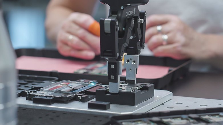

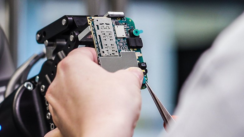

El colega robótico selecciona piezas, las coloca en el lugar correcto y después cede el trabajo a los operarios humanos, ya que muchos pasos en la producción requieren una alta destreza manual. Esta combinación de automatización y factor humano es lo que diferencia la producción en Alemania de las fábricas en Asia. Allí, gracias a sueldos extremadamente bajos, predomina el montaje puramente manual, con todos los fallos de calidad que este tipo de fabricación puede ocasionar en dispositivos de alta complejidad.
Entre el personal de Gigaset, los puestos en la planta de móviles son los más deseados: el trabajo es mucho más variado que el de la producción completamente automatizada, y también mucho menos ruidoso. Pero por ahora, solo ocho de los operarios de Gigaset tienen la suerte de poder montar smartphones. También debe contarse el equipo de aproximadamente veinte ingenieros y la dirección.

El robot mantiene la pieza en su posición para que la persona pueda trabajar en ella. / © AndroidPIT
La realidad de los móviles producidos en Alemania es la siguiente: las piezas individuales son prefabricadas y vienen todas de Asia. En Bocholt se realiza el montaje, las pruebas, el envasado y la instalación del sistema operativo. Lo único que realmente está "hecho en Alemania" son la caja y las instrucciones. Muchos de los componentes no se pueden obtener en Europa, simplemente porque nadie los fabrica. Gigaset podría encargarse de producir las piezas de plástico, y de hecho ese es el plan, solo que de momento no es posible debido a la capacidad de las moldeadoras por inyección.

Todo aquel que pueda observar la producción de smartphones en Gigaset tal y como se realiza ahora, llegará a la misma conclusión: esto no es más que un comienzo. La línea de producción se pierde en una nave industrial que es demasiado grande, los procesos avanzan con lentitud, una única persona se encarga de envasar todos los móviles producidos, y hasta monta las cajas a mano. Los brazos robóticos se quedan en espera una y otra vez hasta que llega el próximo móvil.
Esta es la línea de producción en Bocholt. / © AndroidPIT
Pero como dijimos, un comienzo es un comienzo. Junto a la primera línea de producción, ya se está montando la segunda y la tercera está en fase de planificación. En la nave industrial hay espacio para un total de seis líneas. Un un cambio a tres turnos de trabajo, Gigaset podría llegar a una producción de 24 horas y triplicar la cantidad actual de móviles fabricados. Si la demanda sube, la cantidad de piezas puede incrementarse rápidamente.
